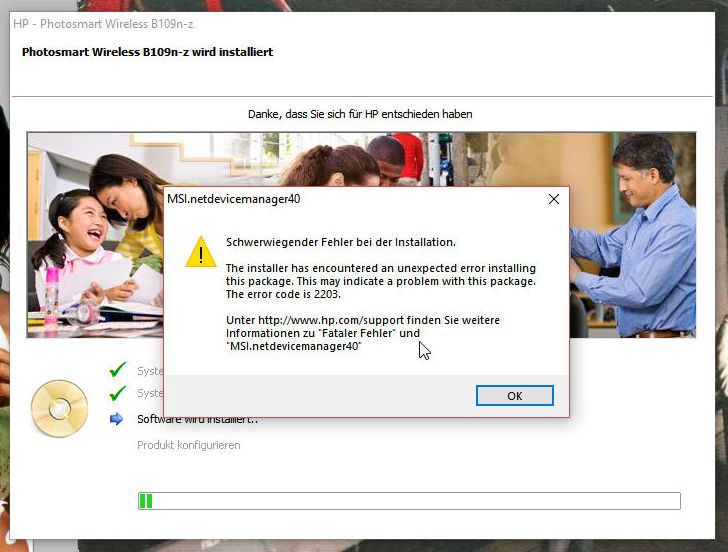

Install-Error 2203Install-Error 2203Hallo !
Was bedeutet der Fehler 2203 ?
Die Photosmartsoftware lässt sich nicht installieren !
Woran kann das liegen ?
Hello !
What does error 2203 mean?
The Photosmart software cannot be installed ! What could be the reason for this?
Sincerly

Hello @Olli-Tux,
Welcome to the HP Support Community!
German
Spoiler
Das hat zwei Gründe:
a) der Drucker ist zu alt
b) für die Verbindung wird deines Druckers wird keine neue Unterstützung angeboten.
Sollten Refill Patronen hier im Spiel sein, dann wird der Drucker nicht mehr funktionieren!
Ich gebe keinen Support für Fremd-Produkte!
Deshalb muß du wie folgt vorgehen:
Nur für USB-Installation, nicht für WiFi und nicht für WLAN!
Deinstallieren Sie die HP Druckersoftware und entfernen Sie dann den Drucker aus der Geräteliste.
Deaktivieren Sie WLAN und WiFi!
Starten Sie den PC neu
Schließen Sie alle Programme
Laden Sie nur dieses Komplettpaket herunter: HP Photosmart Wireless All-in-One Printer series - B109 Full Feature Software and Driver
Dateiname: PS_AIO_06_B109n-z_USW_Full_Win_140_408-5.exe (148,5 MB)
Öffnen Sie den Ausführungsbefehl mit der Tastenkombination "Windows-Taste + R" > im Ordner Downloads doppelklicken Sie auf die EXE, siehe oben
Achtung! Schließen Sie den Drucker erst an, wenn die Software Sie dazu auffordert!
Die Installation wurde erfolgreich abgeschlossen, nun müssen Sie ...
Starten Sie das System neu
Nun ist die Installation abgeschlossen.
Dokumentieren Sie Fehlermeldungen genau, noch besser ist es, einen Screenshot davon zu machen und hier hochzuladen.
There are two reasons for this:
a) the printer is too old
b) there is no new support for the connection of your printer.
Therefore you have to proceed as follows .
Only for USB installation, not for WiFi and not for WLAN!
  1. Uninstall HP printer software, and then remove the printer from your Devices list.
    Disable WLAN and WiFi!
  2. Restart the PC
  3. Close all programs
  4. download only this complete package: HP Photosmart Wireless All-in-One Printer series - B109 Full Feature Software and Driver
    File name: PS_AIO_06_B109n-z_USW_Full_Win_140_408-5.exe (148.5 MB)
  5. Close all programs
  6. Restart the PC
  7. Open up the run command with the "Windows Key + R" key combo > in folder Downloads double-click on the EXE, see above
    Attention: Do not connect the printer until the software prompts you to do so!
  8. The installation was completed successfully, now you must ...
  9. Restart the System again
  10. Now the installation is complete.
Document error messages accurately, even better is to take a screenshot of it and upload here.

Deinstall- error by 54%Deinstall- error by 54%
Here the Deinstall-Error
