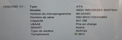

Les références de mon DD ci-dessous, je suis en Options de Stockage : Emulation SATA : AHCI, j'ai fait un Autotest DPS : ok

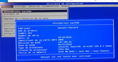

Les information de mon BIOS, que j'avais mis à jour il y a quelques jours sans souci :
