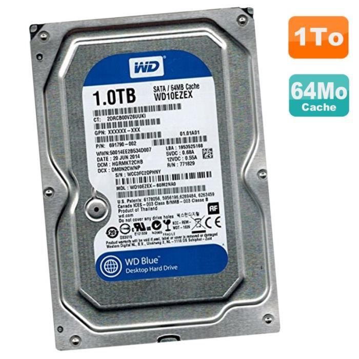

Il est donc également possible d' acheter un disque, souvent moins cher qu' un hp, mais identique ou au plus proche ..
Pour cela regarder toutes les références inscrites dessus
Bon ici je n' ai pas pris la même référence c' est un autre disque, mais cela devrait être le cas pour tous les modèles juste plus simple pour les images !
donc par exemple ce dd :
on a tout ici, taille disque réf etc
suffit de chercher avec le moteur de recherche la simple réf type WD10EZEX suffit en général
là soit passer par les sites de ventes trouvés, ou essayer de chercher dans son site de vente informatique habituel ..
bon si vous avez compris le but et de rechercher un modèle aussi proche de celui en place, après même si la marque est différente cela fonctionne en général !
