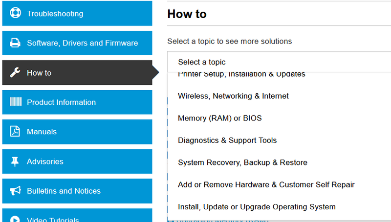

Il suffit de se rendre sur la page produit du pc et sélectionner l' onglet restauration
exemple pour un portable sous windows 7 :
On arrive sur une page qui indique comment procéder :
Je ne vais pas tout détailler afin que ce ne soit pas trop long, mais il faut faire de même pour les options de réinstallations , les pages sont assez intuitives, il suffit de cliquer sur dépannage, ou comment faire et de choisir dans la case à droite ce qui nous intéresse !
