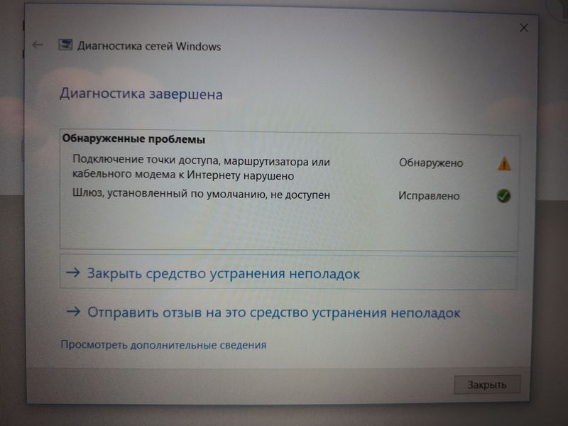

Пропадает постоянно соеденение с интернетом по WI-FI. Проблема с сетевым адаптером, после автоматического устранения неполадки перезапускается и работает, через 3-5 мин опять обрыв и все заного.  При подключении  USB WI-FI адаптера работает без обрывов. Проблема с момента приобретения ноутбука.

Hi:
If your model has the same wifi adapter as this forum member's notebook, see if the drivers I posted also work for you...
https://h30434.www3.hp.com/t5/Notebook-Wireless-and-Networking/Constantly-loses-wi-fi/m-p/7097072#M1...
Hi, @Dn1406
See if a newer driver that I have zipped up and attached below works for you...
Unzip the file to its folder.  Do not do anything with the files in the folder.
Go to the device manager.
Click to expand the Network Adapters device manager category.
Click on the Realtek 8822 wifi adapter listed there.
Click on the driver tab.  Click on Update Driver.
Select the Browse my computer for driver software option, and browse to the driver folder you unzipped.
Make sure the Include Subfolders box is checked, and the driver should install.
Then restart the PC.
Удали кривые драйвера от НР и поставь из центра обновлений Microsoft и все заработает, я так сделал на своем ноутбуке Compaq CQ57
