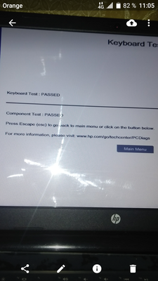

Le test du clavier est bon
Sous Windows aucune touche ne fonctionne?? Et lorsque vous êtes dans le BIOS vous arrivez à naviguer?? Avez vous un autre clavier à tester sous Windows, en USB??
