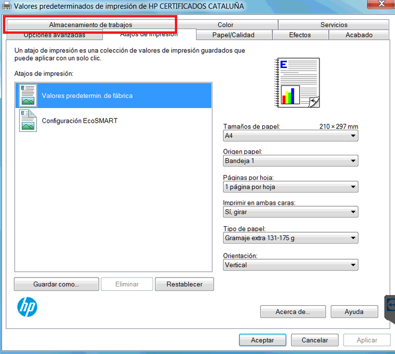

Hola, ya he localizado el error. Cuando actualicé el driver a la versión 7.1 desde la 6.5 empezó a mostrarme este error al imprimir:
Resulta que en las propiedades del driver hay una opción marcada que hay que desactivar. Entramos en las propiedades de la impresora y pulsamos en "Almacenamiento de trabajos":
Ahí encontraremos la opción "Allow Untrusted Certificates" la cual hay que desactivar.
Lo curioso es que al pulsar en "Aplicar" veremos como la opción desaparece del driver y ya no mostrará el error más.

Hi Cristian-Novac,
unfortunately, this is not a valid solution.
1. Not all HP printers offer the "job storage" tab - this depends on the printer model
2. In my case, there is no option "allow untrusted certificates" on the job storage tab
I also get the following error messagebox instead of the certificate error:
"Job abort error,
Job aborted: Failure in UIO CreateAddressFromIPAddress"
I'm not sure if both error are somehow related, but both only show up with the 7.x version UPD.
Tried this with 7.0.1.24923
best
Thomas
Update: This seems to be related to the infamous "PrinterNightmare"-Patch that Microsoft released last year.
I managed to fix this by adding the following registry entry on the client PC:
Windows Registry Editor Version 5.00
[HKEY_LOCAL_MACHINE\SYSTEM\CurrentControlSet\Control\Print]
"RpcAuthnLevelPrivacyEnabled"=dword:00000000
