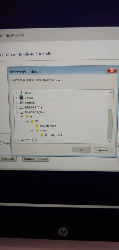

il se passe rien , je vais dans ma clef, le fichier F6 est la et décompresser  , je décoche pour voir tout les driver mais il trouve rien !

1035e9fe-cf3b-4a72-9ddb-edfc215de73a.jfif
Unfortunately, I would not know what the problem could be because those drivers should have worked.
