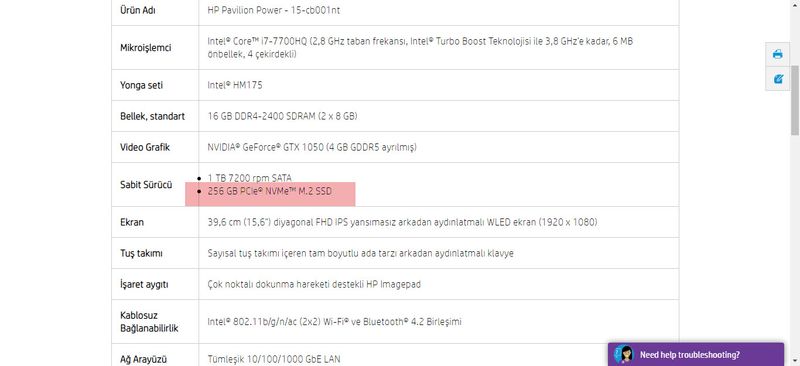

Tekrar merhaba, Sizi anladım.
Aşağıdaki bilgiler benim cihazıma ait bilgilerdir.
Bu bilgiler cihazımda m.2 SSD olduğunu mu belirtiyor? Yoksa 256 GB Sata SSD mi var?
Eğer 1 TB HDD + 256 GB Sata SSD varsa, Ben bunlara ek olarak + 1 TB  m.2 SSD takmak istiyorum.
Your first question was if you can replace the M2 256GB SSD with a 1TB SSD (that is the question you asked or maybe the translation is not correct ??)
Your machine has 1TB SATA3 HDD + 256GB M2 PCIe NVMe SSD  (so 256GB M2 SSD)
The only option is to replace the 256GB M2 PCIe NVMe SSD with a 1TB M2 PCIe NVMe SSD  (no limit to capacity)
I hope that is clearer
David
Anladım.
Ben cihazda normal SSD var sanıyordum. Onun için m2 SSD eklemek istedim.
Bu bilgilere göre cihazımda 1 TB HDD ve 256 GB WD m.2 SSD var.
Bunda yapabileceğim de, 256 GB yerine 1 TB SSD takmak. Bu bilgiler için teşekkürler.
