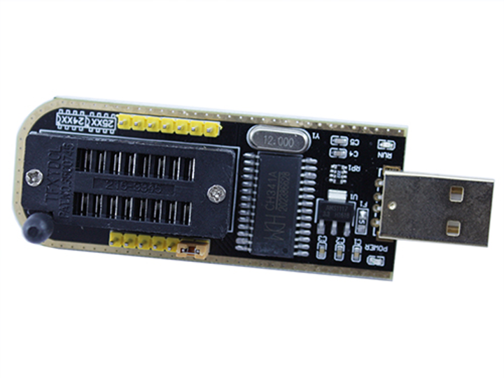

1. Вам понадобится программатор CH341A,
Spoiler
драйвера к нему и программное обеспечение ( Neoprogrammer). Обратите внимание на размер микросхемы биоса - он имеет размер 64 мегабита и в моем случае питание  1.8 В (вы можете измерить питание на включенном ноутбуке на восьмой ножке микросхемы относительно шасси, первая обозначена кружочком и нумерация идет против часовой стрелки) если напряжение у вас около 3.3 В то можете перейти к шагу 2. Если напряжение у вас 1.8 В то вам понадобиться адаптер для программатора CH341A.

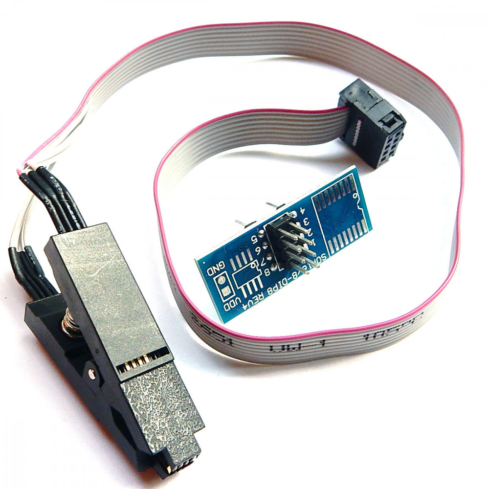

2. Вам понадобится прищепка для микросхемы биоса (она имеет восемь контактов и первый контакт подключен к красному проводу).
Spoiler

5.  Выключите нерабочий ноутбук, выньте батарею и отключите кабель адаптера питания и выньте батарейку CMOS (CR2032). Отключите программатор CH341A от компьютера или ноутбука, подключите к нему адаптер питания на  1.8 В (только если питание вашей микросхемы биоса действительно 1.8 В) и прищепку в адаптер питания 1.8 В.  Проверьте правильность подключений (распиновка на программаторе CH341A, адаптере питания 1.8 В и прищепке). Прищепку подключите к микросхеме биоса так, чтобы красный провод на ней совпал с первой ножкой микросхемы (та которая помечена кружочком на корпусе, сама микросхема имеет 8 ножек, размер  около 3-4 мм x 6-8 мм с маркировкой 25LQ64.. или похожей но всегда начинающейся на цифры 25 ). Проверьте, чтобы прищепка имела хороший контакт с микросхемой биоса .

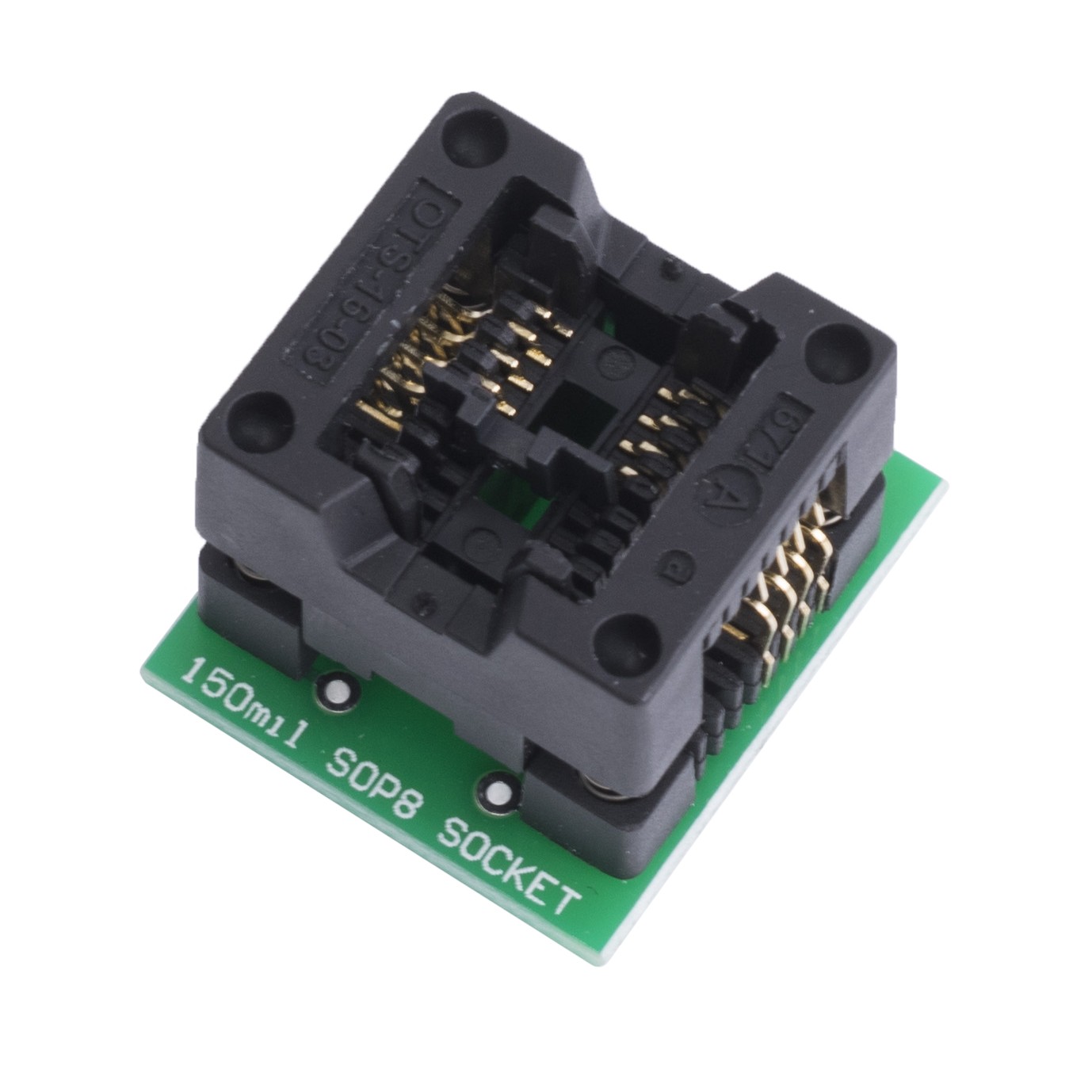

10. Загрузите и установите пробную версию программы Total Commander. Перейдите в папку где вы сохранили файлы bios.bin и bios1.bin. Выберите файла  при помощи пробела, перейдите в ФАЙЛЫ->СРАВНИТЬ ПО СОДЕРЖИМОМУ (FILES->COMPARE BY CONTENT) если у вас все сделано правильно то файлы будут абсолютно одинаковыми, если нет то вам не повезло и микросхему биоса необходимо выпаивать и использовать специальный переходник (150 или 200)
Spoiler
для нее вместо прищепки (это как раз почему не рекомендуют прищепку для внутрисхемного программирования).
