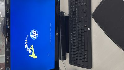

Ciao, ho provato a sostituì la scheda video con la GT630, però mi compare prima la schermata HP, e poi lo schermo diventa nero con un linea in alto a sinistra che lampeggia.
come posso risolvere?
