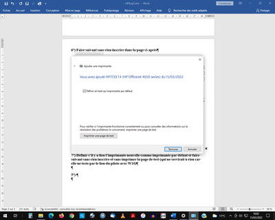

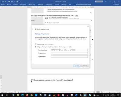

Today the HP InstantLink support gave me the solution of the problem between Windows 10 and  my printer HP OfiiceJet 4650. I have written a document to describe the process to repare. I would like put my PDF file where I explain it. But how can I put a file here ? So I copy the content :
1°) Suppression de l’imprimante dans le panneau de configuration
2°) Ajouter imprimante en cliquant sur «  je ne trouve pas l’imprimante … »
3°) Choisir la recherche par adresse IP
4°) Saisir mon adresse IP d’imprimante
5°) Donner un nouveau nom à cette « nouvelle » imprimante et faire suivant
6°) Faire suivant sans rien inscrire dans la page ci-après
7°) Mettre l’imprimante nouvelle imprimante par défaut et cliquer sur "suivant" sans imprimer la page de test
7°) Cliquer sur terminer et faire un test d’impression avec une page de document Word ou Excel ou Pdf en couleur.
