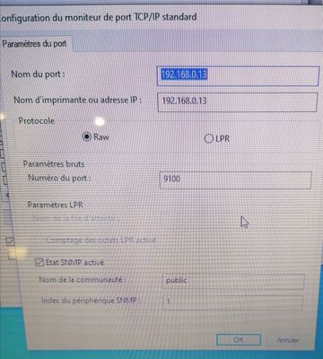

Je viens de faire ce que vous m avez dit mais malheureusement ça ne fonctionne tjs pas je suis désespérée. Il lance l impression mais n imprime pas. Et quand je tape l adresse ip dans ajout un port il me dit périphérique introuvable

Bonjour et merci pour votre retour,
Vous êtes pas dans la bonne partie, veuillez sélectionner Standard TCP/IP Port et cliquer sur Nouveau port....
